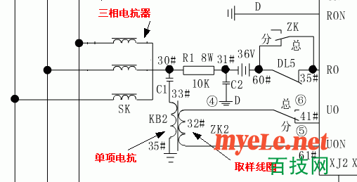

零序电压取样:
零序电压取样电路如上图所示,正常情况下,三相电抗器的星点即30#线对地的为0,也就是单相电抗器KB2(也可以说是取样变压器的一次额侧)的两端电压为零,二次侧便无法感应出电压信号。当系统发生漏电时,KB2中便会有漏电电流流过,在二次侧便会感应出电压信号,这个电压信号通过保护器的41#
、61#端子送入保护器内部。
为了便于理解上面的这个电路,我们再来做一个实验:
找4只白炽灯按照上图方法接,L1、L2、L3之间为380V 相线与N线之间220V 白炽灯的额定电压220V。接完之后你看看什么现象。
上图中的上面三个灯相当于三相电抗器,下面的那个灯相当于KB2的一次侧。剩下的问题,大家自己思考思考吧。
