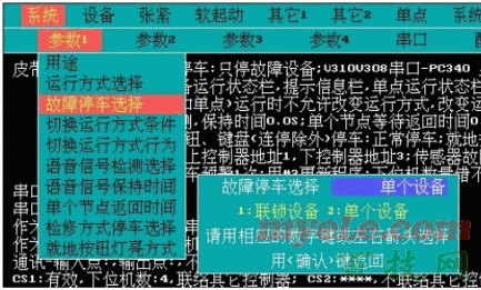

(3)、故障停车选择
“故障停车选择”参数有两个选项1、联锁设备;2、停单个设备
图4.2.4
如果选择“1联锁设备”,当系统中某个设备故障时,停故障设备本身和与其有联锁关系的所有设备(包括联锁关系中的上级设备和下级设备)。如果选择“2单个设备”
, 当某设备故障时, 停故障设备本身及联锁关系中的上级设备, 联锁下级设备不停。 这里我们一般选 “单个设备” 。

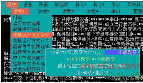

(4)、切换运行方式条件
本参数有两个选项1、可以改变;2、不能改变
图4.2.5
按数字键或左右箭头选择设备运行时改变运行方式的条件, 如选择“1可以改变”,
则设备运行时,能够改变运行方式,但运行方式改变完成之后设备停车;选择“2不能改变时",则设备运行中不允许改变运行方式, 同时会给出文字提示
“设备运行时不允许改变运行方式” 。 我们一般选择 “不能改变” ,然后按“确认”键关闭窗体。

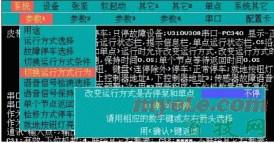

(5)、切换运行方式行为
本参数也是两个选项1、停;2、不停
图4.2.6
意思是说在改变运行时泵和单点设备是否停机,一般我们设定为“2、不停”。在本教程讲解的这个案例中,暂时还没有接泵站和单点设备,等以后再详解。

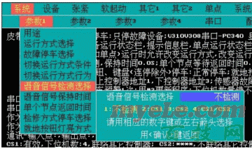

(6)语音信号检测选择
图4.2.7
语音信号检测有四个选项1、不检测;2、CS1;3、CS2;4、CS1/CS2。
CS:我们可以理解为“沿线”或是一条“支路”。还记得第二讲中(http://www.myele.com/thread-47251-1-1.html)我们把KJS101-4使用电缆连接到CS1口上,这就是一条支路,CS1支路或者说是CS1沿线。现在,CS1沿线还只有一个设备KJS101-4,在这条沿线中,还没有安装语音信号,所以应该选择“不检测”。在后面的讲解中,会在这条沿线添加语音信号和其它更多的设备。到时候再对参数的具体含义进行讲解。
