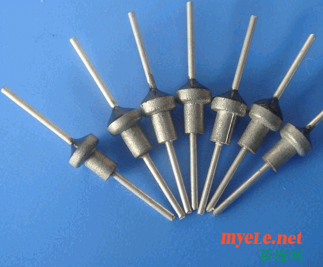

穿心电容外形如下图所示。穿心电容是一种三端电容,但与普通的三端电容相比,由于它直接安装在金属面板上, 因此它的接地电感更小,几乎没有引线电感的影响,另外,它的输入输出端被金属板隔离,消除了高频耦合,这两个特点决定了穿心电容具有接近理想电容的滤波效果。 穿心电容的介质为陶瓷介质,而陶瓷电容的容量会随环境温度变化而变化,这种容量变化会影响滤波器的滤波截止率。陶瓷电容的容量温度变化率是由陶瓷介质本身决定的。因此,选择适当的陶瓷介质非常重要。滤波器所用的电容一般为陶瓷电容。由于其物理结构,这种陶瓷电容又称为穿心电容。
