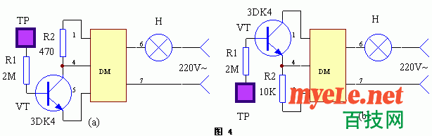

该装置应用电路工作原理如图4(a)、(b)。在(a)中,当无人触及金属片TP时,三极管VT截止,控制器DM的④脚处于高电平状态,信号灯H点亮。一旦有人触及金属片TP时,三极管VT导通,导致控制器DM的④脚电压下降,H减光直至熄灭。(b)也是一种触控器,它的功能正好所(a)所示相反,它是即触即亮型
