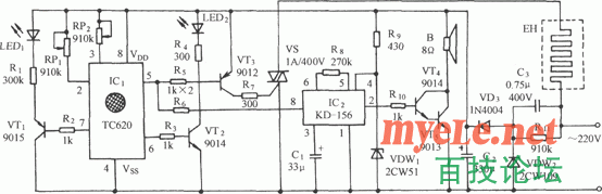

如图所示电路,它由温控传感开关,温度上、下限LED显示电路,可控硅控制电路,模拟声电路和交流降压整流电路等组成。该温控电路可按设定的上、下限温度内进行自动控制,测温精度在±3℃范围内,控温效果理想,还可进行超温指示。
