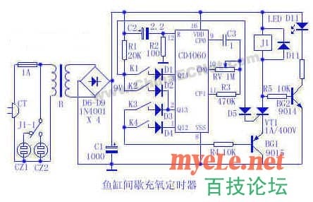

给鱼缸充氧是一件非常繁琐的事,稍有粗心大意就会带来严重损失。笔者曾有过这样惨痛的教训。不得已自己将鱼缸充氧供电部分改作定时控制,实现了自动加氧。
一、工作原理
电路如附图所示。CMOS集成电路CD4060为14位二进制串行计数器,它自带振荡器,有14级计数级,但只有Q4~Q10、Q12~Q14共10个引出端,本制件仅选用了Q12~Q14三个引出端。

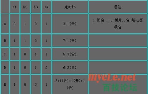

接通电源,9V电源经C2加至计数器清零端(12)脚,此时计数器清零并开始计数,设时钟频率为1Hz。计数器开关K1、K2、K3、K4状态如附表中a项,当K2闭合,当Q13为高电平时,可控硅VT1触发导通,继电器吸合;当K4闭合,Q12为高电平时,BG1截止,继电器松开;当下一个计数脉冲到达Q12时,Q12、Q13又回到初始状态“0”。此过程循环使继电器开与吸合的时间之比为3:1。其它状态的定时时间比如附表所示。这样加上插座的切换就能得到多种不同的定时间歇比,配合RV的调节,对鱼缸充氧的各种要求都能满足。
二、安装调试
安装焊接无误后,电路如不起振,只需调节RV即可。调节RV至较小值,记下继电器吸合工作时间,标注于RV的相应位置,再重复以上操作过程几次,这样调试过程完毕。在以后的使用中只需将标注的时间与定时比作参照,就能选择自己需要的定时时间了。
三、元件选择
继电器选用9V小型继电器JRC-22F9V等,变压器选用小型、次级输出9V的电源变压器。
本定时器的巧妙之处在于实现了间歇控制,电路简单。如再把振荡频率加快,利用低位引出端,还可用于风扇模拟自然风,十分灵活。
