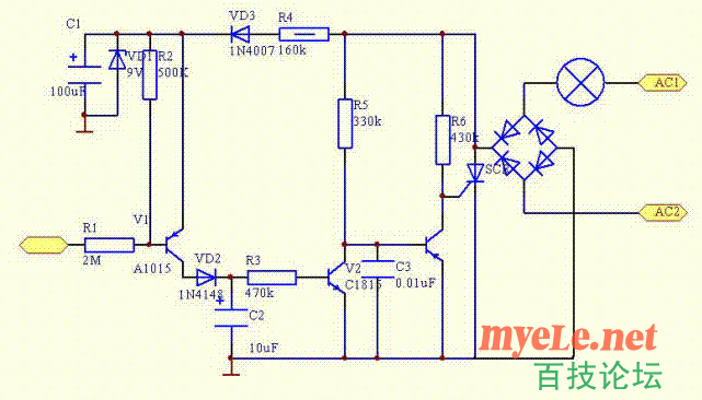

住高层住宅的人很多都在自家的门前安装了声控延时开关,使用起来很方便,也可以节约能源,不过,有时事与愿违,这种声控开关,非常灵敏,稍有声音就会动作,比如邻居开门、关门的声音,外面放鞭炮的声音等,都会让你的门登亮起来,不仅不省电,还会影响灯泡的寿命。我把声控开关改造了一下,作了一个触摸延时开关,用起来也很方便。
电路非常简单,当用手触摸金属片时,VT1导通,给电容C2充电,电容通过R3放电,使VT4导通,点灯被点亮,当电容C2中的电荷放完之后,点灯熄灭。
