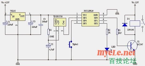

使用红外遥控作为开关控制的制作并不少,你可以在网络上找到一些好的设计。不过要实现遥控开关,一般需要一个遥控器,一个接收器。
在这里你将有机会做这样的一个设备,只需要做接收部分就可以了,发射部分可以使用普通的电视遥控器就可以实现遥控,相当简单。
因为遥控接收板有代码自动学习功能,因此你可以自由选择电视遥控器中的任意一个按键作为控制按键来实现开关功能。
接收代码的学习操作过程如下:按一下接收板的轻触开关,LED被点亮,然后你现在可以按下遥控器的任意一个按键,如果接收板的LED闪亮,那说明接收板已经学习完毕。

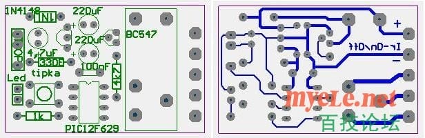

制作这样的遥控开关很简单,即使是初学者也能够把它做好,因为这个电路实在太简单了,只是需要十几个元件就可以完成了。因为使用了
作为程序处理芯片,使电路及其简洁。单片机使用PIC12F629,一体化遥控接收头使用TSOP1738,当然,如果没有找到这个型号的接收头,可以使用替代的型号,继电器使用普通12V继电器就可以了。
这个遥控开关的程序来自于IrLightDimmer的子程序,这样实现代码的学习和辨别。
