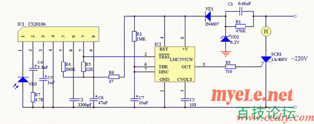

红外遥控延时灯适用于夜间需要临时的情况。这种照明在使用遥控器将其接通后不需再用遥控器来关闭,而是通过电路内已设定的延时电路进行延时后自动关闭。延时时间一般可设定为1~2MIN ,它的操作可使用前面已介绍过的未加调制信号的红外遥控发射器。
电路原理图:
