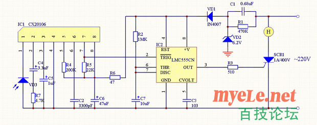

电路原理图:
电路原理:
  电路由红外接收器、单稳态延时电路和可控硅电路组成,如图,红外接收器电路由CX20106A 及光电二极管VD组成。在该电路中,IC的中心频率已被带通滤波器中心频率设置电阻R设置为f0=40khz,这对于大多数红外遥控发射器基本都适用。当光电二极管VD接收到来自发射器的发射信号后,IC的输出端7脚输出低电平。单稳态延时电路中,由555电路与RP、C组成脉冲启动式单稳态触发器,由负脉冲或低电平通过2脚触发,使其翻转。平时,由于IC的7脚输出高电平,IC的3脚输出低电平。当IC的7脚输出低电平时,通过2脚使IC2翻转,3脚变为高电平。这一高电平通过R将可控硅VS触发,使其导通,电灯亮。单稳态电路被触发翻转后进入暂稳态,这时电源通过RP向C充电,C充电所需的时间便是单稳态触发器的延时时间,这个时间TD=1.1RPC5。由于采用了可调电阻RP,单稳态电路的暂稳时间可根据需要进行调整。当C5充电使其正端电压升至2VDD/3时,单稳态电路翻转,IC的3脚恢复低电平,双向可控硅VS关断,电灯熄灭。

  元器件安装无误后,通电进行调试。调试主要分两部分,一是由555构成的单稳态延时电路。通电调试先测量IC555第4、8脚与1脚之间的电压值应该为6V,电压有变时,应检查VD1、VD2、C1、R1,重点检查VD2有没有损坏,在检查这部分电路时要特别小心,要不你会给220V的交流电给电倒。调试555单稳态延时电路时,用表笔碰接一下IC2的第2脚,这时电灯H就会点亮。如果不工作,检查IC2的电路是否有错误,其中R2、C7的数值决定延时时间的长短。
  第二部分是IC1 CX20106构成的红外接收电路。红外信号从IC1第1脚输入,由第7脚输出。其中R4为带通滤波器中心频率的设置电阻,通过改变其阻值可以改变接收器的接收频率。C4、R7是决定放大增益,IC1的总增益被设计为77~79dB,在此增益下IC1第7脚输出的脉冲幅度约为3.5~5V。C2为积分电容,其容量一般取330PF。C2较大时,虽然可使抗干扰能力提高,但同时会使输出脉冲的低电平持续时间加长,造成遥控距离变短。
