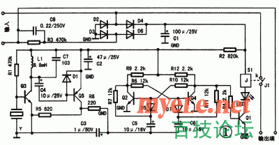

亚超声遥控开关分为遥控发射头和接收电路两部分。遥控头为一开有小孔的球形橡胶气囊,挤压气囊可以发出频率为16~20kHz的亚超声波作为控制源。接收电路原理图见图1。工作原理如下:(见图1)
220V市电经电容C8降压,D2、D3、D4、D6桥式整流,电容C1滤波,得到约12V直流电压,为整个遥控接收电路提供电源。C8并联的R3为C8的放电电阻。压电陶瓷片Y,将接收到的亚超声振动能转化为对应频率的电能。经以Q3为核心的固定偏置共射电路放大,并经并联谐振回路L1、C7选频,以排除其他声频的干扰,防止误动作。
按图示参数,不难算了选频频率约为20kHz。该脉冲经C4耦合,由Q5放大。D1是为防止Q5发射结反向击穿而设的保护二极管。Q5放大输出的信号,经R8、C3积分电路延时后,作为控制计数器翻转的脉冲。以Q2、Q4为核心,加上R6、R7、R9、R10、R11、R12、C5、C6、D5组成双稳态计数器,每经R8过来一个脉冲,计数器翻转一次,使Q4的集电极输出轮流为高低电平状态。当Q4集电极为高电平时,Q1饱和导通,继电器J通过发光管LED接通。LED点亮,J常开触点J1吸合,输出端通电。
再次按动遥控头后,Q2、Q4组成的双稳电路翻转,Q4集电极电位变低,Q1截止,LED熄灭,继电器J工作线圈失去电流,触点J1释放,开关输出端断电。
