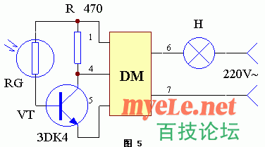

该装置应用电路工作原理如图5。在白天,由于光照较强,光敏电阻RG的内阻很小,此时有较大电流通过RG而使三极管VT饱和导通,VT饱和后,控制器DM的④端电压远低于1.6V,故DM内部截止,照明灯H不能点亮。
当夜晚来临,光线变暗,照射在RG上的光通量减弱,RG的内阻变得越来越大,控制器DM内部电路亦逐渐开通,从而有电流通过照明灯H而使其发光。该电路系软启动方式,即照明灯H的灯丝由红逐渐过渡到白炽状态,并且在红丝时不易产生闪烁现象。
