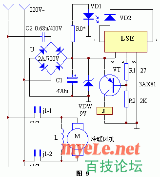

该装置的电路工作原理见图9。平时红外线发光管VD1发射的红外线照射在红外线接收管VD2上,导致VD2的内阻变小,故LSE的④脚此时输出高电平,此时三极管VT截止,继电器J处于释放状态,其常开触点j1-1、j1-2断开,冷暖风机无电源不工作。当人洗完手后,将手伸至VD1与VD1之间,遮挡了由VD1发出的红外线,此时VD2的内阻增大,相当于LSE①、②脚开路,于是LSE的④脚输出低电平,三极管VT导通,继电器J励磁吸合,其触点断电。冷暖风机应预先接入电网中,并将机器上的“热风”开关揿下。
