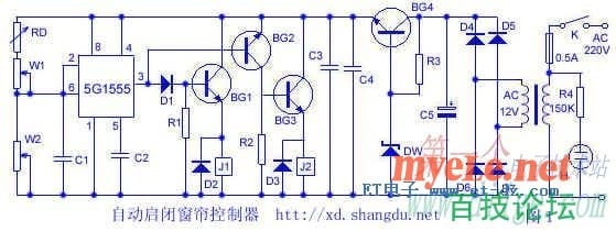

该控制器能自动识别房间的亮度,使窗帘的开、闭控制在自然光的最佳亮、暗范围内。 字串8
图1中,光敏电阻RD和时基电路5G1555组成亮度识别部分。光敏电阻RD接收自然光后,其阻值发生变化,设定为RD1,这时RD1
2008420103321734.jpg 图1中的元器件及参数如下:BG1:3DG12,BG2:3CG14,BG3:3DG12,BG4:3DG12B。D1~D3:2CP,D4~D7:2CP14,DW:2CW22C/100mA/7.5V。W1、W2:100K,RD:625型光敏电阻,R1:3K,R2:3K,R3:1.5K,R4:150K。C1:20μF/25V,C2:0.01μF,C3:100μF/25V,C4:0.1μF,C5:100μF/25V。 字串4
当开黑到一定程度时,光敏电阻RD阻值增大,5G1555②脚电位小于1/3Vcc≈2.1V时,③脚输出一高电位,BG2、BG3截止,J2释放。同时D1、BG1导通,J1吸合。图2中的J1-1、J1-2触头吸合,电机反转,窗帘关闭。当窗帘关闭到位时,碰断限位开关a、b接点,使电机停转。 字串6
另外用J1的另一组触头去控制灯光控制器,还可以达到在开、闭窗帘的同时,熄灭、点亮灯泡的效果。
