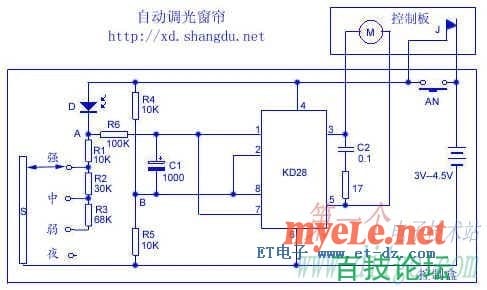

自动“调光窗帘”能对室内光照进行自动调节,使用方便。 字串6
电路如下图。光敏二极管D与R1、R4、R5构成一平衡电桥。当光照适当时,A、B两点电位相同。均为1/2EC,KD28两运放输出端3脚和5脚电位也相同,电机M不转,窗帘保持原状。 字串9
2008420103212734.jpg 当室外光照增强时,室内光照也增强,光敏二极管内阻变小,A点电位上升,KD28输出端3脚电位升高,5脚电位下降,电机M正转,窗帘缓缓关闭,直至室内光照减弱、D的电阻上升到使电桥重新平衡为止。反之,当光照减弱时,电机M反转,窗帘缓缓打开。C1、R6起延时作用,它能使控制过程缓缓进行,可避免因风偶然吹开窗帘而造成电机的反复起动。
字串6
室内光照的强弱可按需要分成强、中、弱三档进行选择。到夜间,室内光照即使开灯也不能达到弱档要求、窗帘会全部打开。如需关闭窗帘,可将转换开关S扳到“夜”档,这时A点电位总高于B点电位,电机正转,窗帘关闭。
字串1
另外,当电机处于两极端位置(窗帘全开或全闭)时,仍会有电流。为此必须安装极端位置自停开关,这由接触点J和按键AN完成。当电机运行到极端位置时,J断开,电源被切断。重新启用时按一下AN,电路接通窗帘退出极端位置,J恢复接通,控制电路又能正常进行控制。 字串2
控制电路与电池可装在一个小盒内安放在墙上方便之处,应注意使光敏二极管在盒内的顶部位置,且不要让光线直接照射。由于极端位置自停开关不难自行设计安装,故此处从略。
