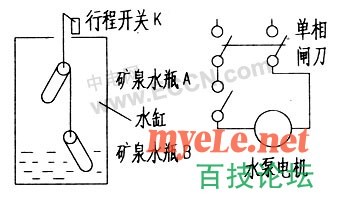

看了贵报今年第23期18版报道的《介绍一种非常省钱的抽水机断电控制方法》一文,笔者认为不妥:一是在使用插头规程中规定不能用手拉线的方法拔下插头,而《方法》中水桶是拉着线的,这样电线受力易造成事故。二是水泵电机启动电流较大,在插插头瞬间电流比平常大很多,这样用插头直接启动水泵很危险。
笔者介绍一种简单、实用、花钱不多的控制方法如图。在水缸的上面固定个行程开关K,行程开关的触柄上用尼龙绳系两只矿泉水瓶A和瓶B,瓶A的位置是上水位,瓶中的水调整到在K常态时,其重量拉不下K动作,而一但借助外力拉下K时,它的重量又使其不能回位。瓶B水的重量是:瓶A+瓶B的水重量足以拉下K。注意两瓶之间留有空间,使水瓶能漂浮在水上。
这样当水位在上水位时,瓶A和瓶B都漂在水上,行程开关K处于常开状态,水泵不工作。当水量下降,瓶A悬空时,但因其重量拉不下开关K,只有当水位继续下降,瓶B也悬空时.两瓶重量相加,行程开关K被拉下.常开触头闭合,水泵开始工作。随水位上升,瓶B漂起来,但在瓶A重量的作用下,K不能复位,水泵继续工作,只有当瓶A也漂起来,行程开关复位,水泵停止工作。
如果电机功率较大,可在线路中加个交流接触器。这种线路十分简单,一般电工或初高中生都能完成接线。笔者已改造多个水泵,效果非常好,从未出过故障(行程开关可以用JLXKl-111型)。

澡堂定温补水,早期的几个冷水桶用这种,后面余热回收都是水位感应器
trx012 | 2014-1-26 10:22:55 | 显示全部楼层
我矿就是用这种便宜模式,不过行程开关经常坏
