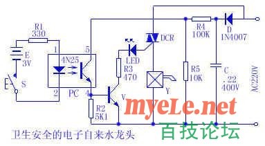

工矿企业的医务室,多采用机械脚踏式自来水龙头,能有效防止交叉感染,但经常会发生机械故障,本文介绍一种电子自来水龙头,既卫生又安全,深受人们喜欢。
电路工作原理
  线路如附图所示。PC为一光电耦合器,其特点是输出与输入在电气上完全隔离,因而具有较好的安全性。S为脚踏式按键开关。220V市电经二极管D半波整流,电容C滤波、电阻R4、R5分压后输出约10V的直流电压至PC内部光敏三极管的C极。
  平时,S开关断开,PC内部发光二极管中无电流通过不发光,光敏三极管截止,晶体管V截止,发光二极管LED不发光,双向可控硅BCR阻断,电磁阀Y不得电不工作。当需用自来水时,可用脚踏上开关S,S闭合,有电流通过PC中发光二极管使其发光,光敏三极管受光照导通,V亦导通,LED发光作状态指示,BCR接通220V市电,Y得电放水。用水完毕,脚脱离开关S,PC停止工作,V截止,LED熄灭,BCR阻断,Y失电停止放水。
