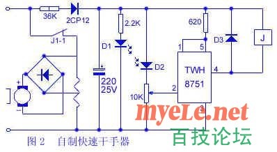

洗完手后将手放在快速干手器下面,就会自动有热气吹出,手烘干后,将手拿开就会自动关闭,电路见图2。

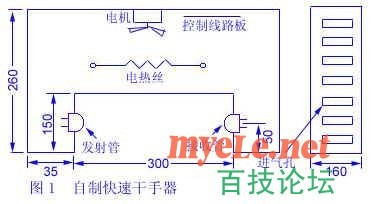

当有光照时,IC的1脚为高电位,TWH8751截止,J断电,J1-1断开。当手伸入,挡住光线,D2呈现大电阻,IC的2脚处于低电位,IC输出端导通,J1-1接通,电热丝及电机得电,吹出热气。控制线路的电源由36K电阻及2CP12降压整流获得+18V左右电压。电热丝选用1KW的,呈螺旋型盘在电机下面,快速干手器外壳主要尺寸及元件安排位置见图1。
