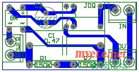

家里的鱼缸使用自制的CO2发生器,没办法停止,24小时都开着,因此水里的溶氧不足,水面出现一层油膜。
只要水里的氧气充足,消化细菌会把油膜进行分解,就不必进行油膜清理了。
本控制器要完成的任务是在开灯给鱼缸照明的时候关闭充氧气泵,其他时间打开充氧气泵。由于任务简单,因此电路也简单,其实就是通过一个继电器来开关充氧气泵而已。
由于电路比较简单,本人也比较懒,就直接画PCB了而不画原理图了,PCB如下:
元件清单:
1. 间距5.08mm插座3只
2. 150K 0.5W电阻2只
3. 0.47UF/630V电容1只
4. 硅整流桥DB107 1只
5. 电解电容100UF/25V 1只
6. 5V继电器HRS1H-S 1只
7. 电路板一片
电路连接方法:
电路中的“POWER”端接鱼缸照明系统里的电源(通过微电脑控制器输出的电源,或者荧光灯的电源),“IN”端接电源输入(220V),最好接1A保险管比较安全,“OUT”端接气泵。

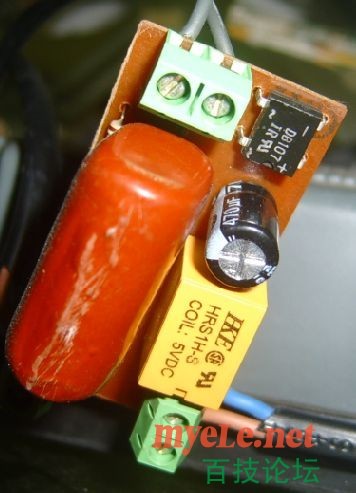

下图为实际做好的板子:
