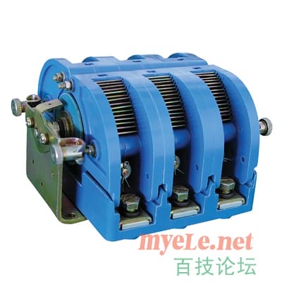

隔离开关(disconnector)即在分位置时,触头间有符合规定要求的绝缘距离和明显的断开标志;在合位置时,能承载正常回路条件下的电流及在规定时间内异常条件(例如短路)下的电流的开关设备。(IEV441-14-05)   我们所说的隔离开关,一般指的是高压隔离开关,即额定电压在1kv及其以上的隔离开关,通常简称为隔离开关,是高压开关电器中使用最多的一种电器,它本身的工作原理及结构比较简单,但是由于使用量大,工作可靠性要求高,对变电所、电厂的设计、建立和安全运行的影响均较大。刀闸的主要特点是无灭弧能力,只能在没有负荷电流的情况下分、合电路。

DH7系列隔离开关
GHK系列隔离开关
