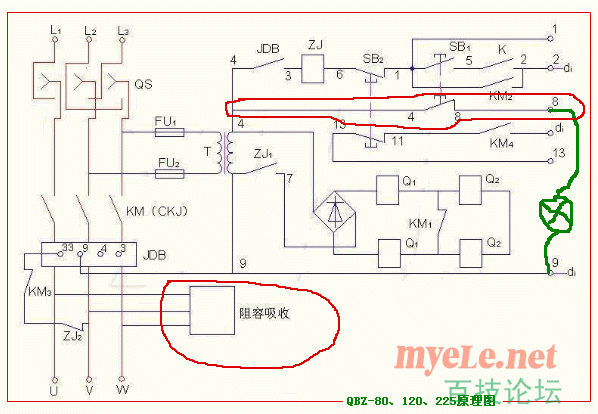

图 20  QBZ-80开关照明及阻容保护回路
图20中上面的红色框所圈的为80开关的照明电路,利用这个电路,可以外接一个36V的照明灯,其接法如图中绿色线所画的那样。但实际上这个电路没有什么用途,不知道当初设计这个电路的初衷是什么,也许是为了应急照明吧。
阻容保护电路在上图中已经圈出,圈出的电路是他的简化画法。实际元件的组成如下图,虚线框内是阻容元件

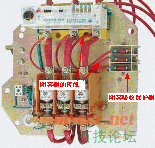

他的实物及接线如下图
         阻容吸收器的作用:

估计是为了机电硐室布置时,不用单独布置照明综保,直接一个开关自带照明用的
