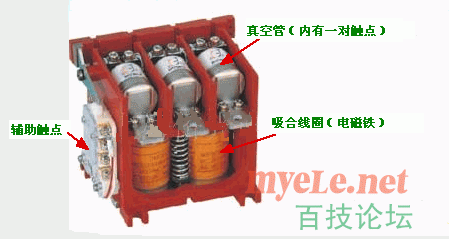

       CKJ5系列真空接触器,是QBZ系列开关的主要部件。要想更好的使用与维修QBZ系列开关,了解CKJ5真空接触器的结构,工作原理那是必须的。
在前几贴中,我们粗略的讲了一下真空接触器的结构。:http://www.myele.com/thread-11158-1-1.html
在讲解原理时,把真空接触器的吸合线圈简化成了一个线圈。:http://www.myele.com/thread-11190-1-1.html
其实,真空接触器的线圈还是有点讲究的。
图  23
图 24 真空接触器的结构
图 25

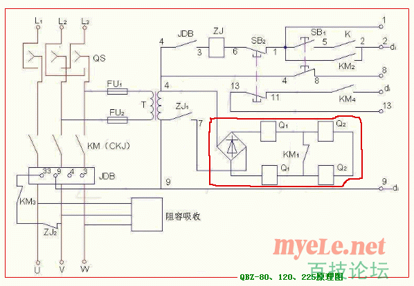

        我们知道普通的接触器只有一个线圈,它在电路中的画法如图23中的KM所示。
        而真空接触器的线圈却有两个(图24),但在原理图中,却画了四个线圈符号(图25 红色框内),而且还加了一对常闭触点KM4。这是为什么哪?

那对常闭触点是km1不是km4老师写错了

老师,这贴没有说明为什么会增加一对儿触点KM4啊。。。。。。。。
