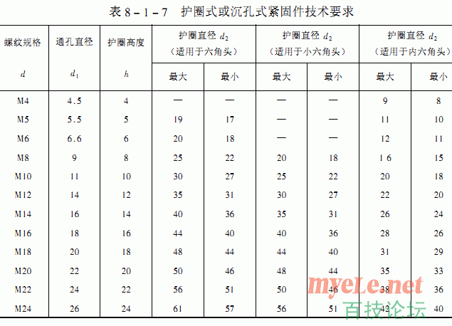

4、紧固件是防爆电气设备的主要零件。常用的紧固件是由螺栓和螺母及防松用的
弹簧垫组成。对于要用特殊紧固件的防爆电气设备必须用特殊紧固件, 如隔爆型电气设
备外壳各部分的连接必须用护圈式紧固件, 以防无关人员随意打开外壳, 使外壳失去防
爆性能。使用护圈式紧固件应符合以下几点要求:① 螺栓头或螺母要放在护圈内, 并且
只有使用专用工具才能打开;② 紧固后的螺栓头或螺母的上平面不能超出护圈; ③各种
规格螺栓的通孔直径, 护圈高度、 扩圈直径应符合表 的有关8-1-7规定;④ 护圈可设开
口, 开口的圆心角不大于120° ;⑤ 护圈要与主体牢固连在一起。无论何种紧固件都应采
用不锈材料制成或经防锈处理。

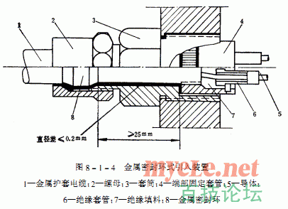

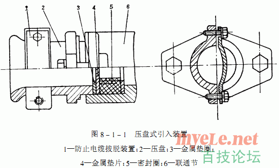

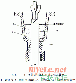

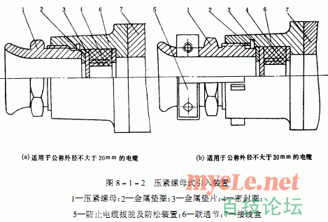

9、引入装置是防爆电气设备外电路的电缆或电线进入设备内的过渡装置, 是防爆电
气设备的薄弱环节, 因此引入装置的密封是十分重要的。常用的密封引入装置有三种:
①密封圈式引入装置, 该种引入方式应用最广泛, 包括压盘式引入装置和压紧螺母式引
入装置两种, 如图8-1-1 和图8-1-2 所示;② 浇封固化填料密封式引入装置, 如图
8-1-3所示;④ 金属密封环式引入装置, 如图8-1-4 所示。
引入装置所用密封圈的材料要用弹性好、 不易老化不易龟裂的橡胶材料或其他类似
材料制成, 其硬度应达到邵尔氏硬度45°~55° 。密封圈只有硬度适宜才能起到密封和防
松作用, 保证防爆性能。引入装置必须具有防松和防止拔脱装置。
