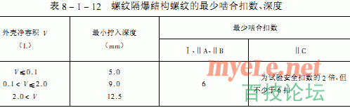

5、对于隔爆接合面所用的紧固件也必须有防锈和防松的措施。只有外壳零件紧固后, 才能构成一个完整的隔爆外壳, 起到隔爆作用。采用螺纹隔爆结构要符合表8-1-12规定。
