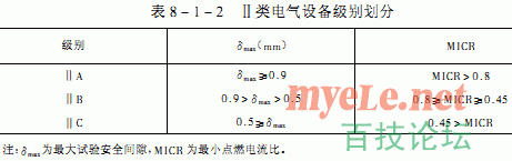

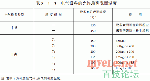

本安型电气设备同其他型式的防爆电气设备一样, 由于使用环境不同分为Ⅰ 类和
Ⅱ类两种类型设备。 类设备根据最小点燃电流比的不同分为A 、B、C 三级, 见表8-1-2
规定; 按其最高表面温度的不同分为六组, 见表8-1-3 规定。本安型电气设备根据安
