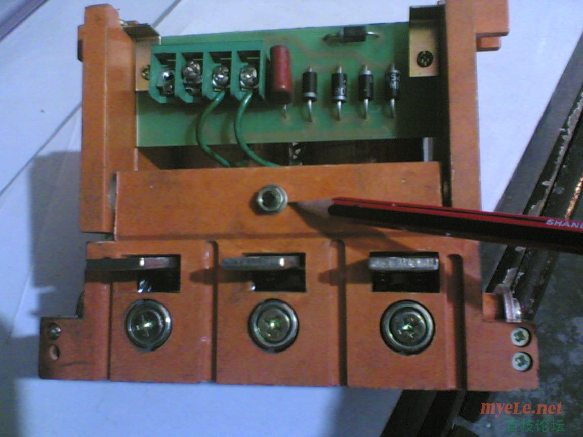

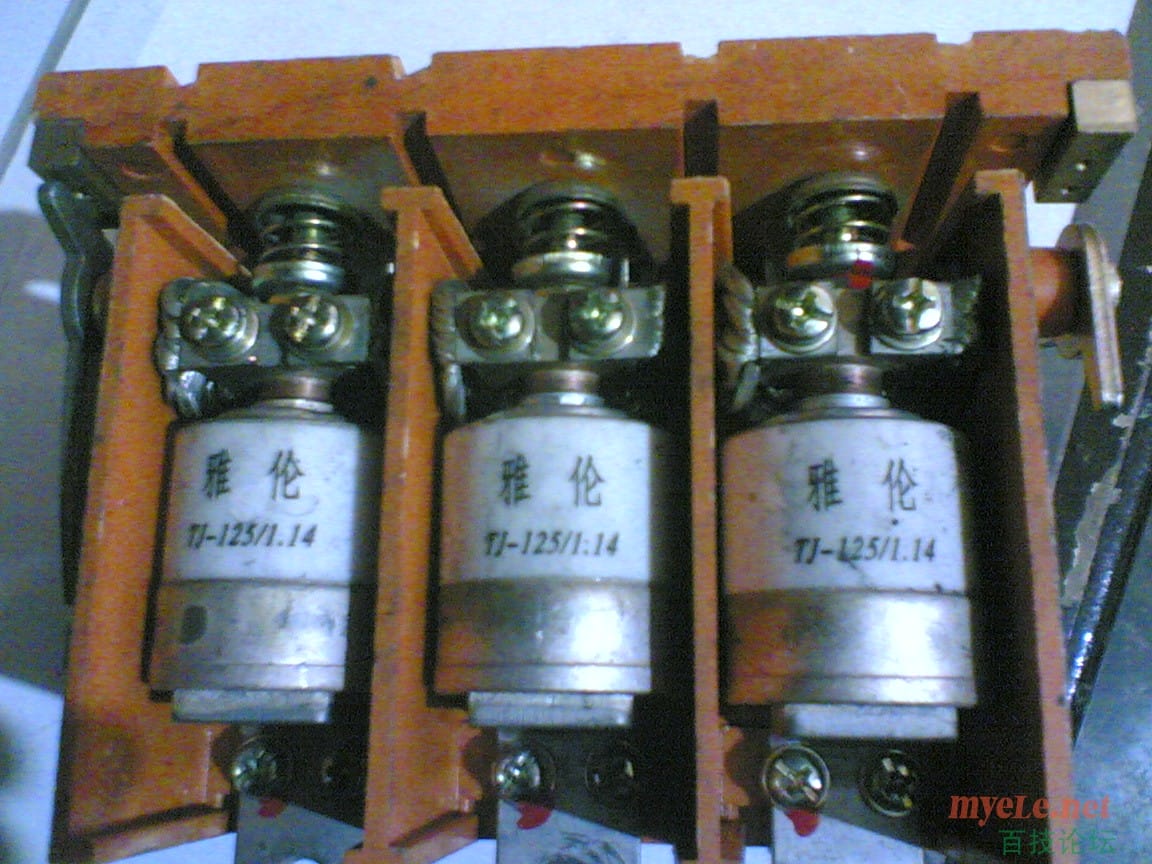

真空接触器因真空管同期度不一样而出现缺相烧毁电机,本人在实际维修中多次遇到这种现象,出现这种问题除了真空管质量不好之外
L翘板转轴定位镙丝松动或掉失(如右图中铅笔所指)
也会出现这种现象。

经验啊!下次遇见缺相问题先看看是不是这个螺丝的问题
