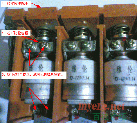

矿上许多QBZ起动开关内真空接触器经常损坏,可往往是因为真空管损坏,而其它部位都好,请为各位同行真空管可以换吗?怎样更换?

小阳 发表于 2012-2-5 07:27
哪该怎样换呢?大师请指教。
1、按照上图中序号1、2、3的顺序及说明吧真空管拆下来。
2、按照与拆相反的顺序将真空管装上。
3、按照此贴的方法进行真空管同期及触点开距的调整:
真空管调整
4、调整完毕后,上紧上图箭头1所指的放松螺帽。

哪该怎样换呢?大师请指教。
2012-2-4 21:35:59
可以更换!
