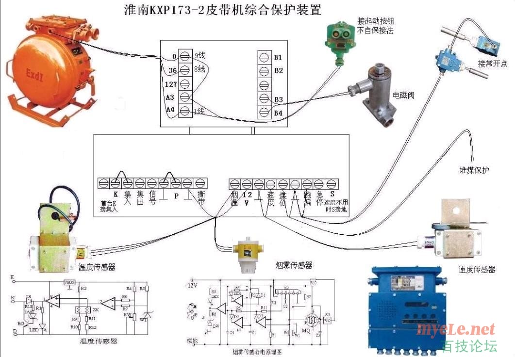

[说明书] 淮南KPX173-2皮带机综合保护装置接线图
查看21545 | 回复8 | 2012-2-17 21:23:51 | 显示全部楼层 |阅读模式
皮带机保护原理就是在皮带机周边安装了各种传感器,当皮带机运作过程中出现异常情况时,安装在皮带机周边的传感器将会发出皮带机保护装置主机能识别的信号,使皮带机停机,达到皮带机保护做用;同时皮带机保护主机又以语音的方式报警,告诉皮带机出现了什么异常情况。
皮带机保护有哪些?实际就是指皮带机周边安装的传感器有哪几种,常见如下:
1、速度保护:当皮带机运行时,从动滚筒安全不转,连续超过5-10S时,低速故障报警信号延时保持约2S ±1S。
2、堆煤保护:当煤位传感器的导杆偏离中心线45°±5°时,延时13秒,实现故障保护停车。
3、跑偏保护:当跑偏传感器的导杆偏离中心线15°±5°时,经延时10S ±5S,实现跑偏故障保护。
4、烟雾保护:当产生烟雾时,烟雾传感器将此信号送给主机,立即实现烟雾保护。
5、温度保护:当监测点温度超过温度传感器的设定温度时(+80℃),本产品立刻实现温度故障保护。
6、沿线紧急停车保护:当沿线的某一紧急停车开关被接通时,本产品立即实现停车保护功能。
7、撕带保护(GVD300撕裂传感器):当运输带撕裂时,撕带传感器把电信号传给主机,主机立即实现停车保护功能。
