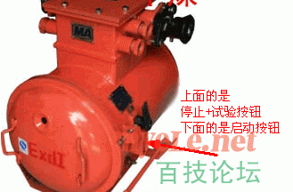

按照使用要求,照明综保在连续使用时,应每班进行一次保护性能试验。就是按下照明综保的试验按钮,按下试验按钮以后,综保的信号短路指示灯、照明短路指示灯、漏电故障指示灯、绝缘故障指示灯全亮。说明照明综保保护功能正常。

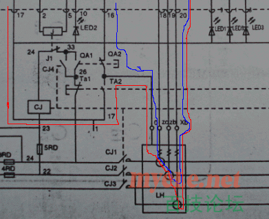

短路试验回路如下图中红色线标示:
按下试验按钮TA2,短路试验构成回路。从保护插件内部电源正极——保护插件的17脚开始——试验按钮TA2——电流互感器0脚——电流互感器Za(Zb、Xb)——保护插件的18(19、20)脚。为保护插件的短路保护电路提供了一个模拟短路的电源。保护插件就会保护动作。
保护插件试验不动作故障的维修:在进行保护性能试验时,如果按下试验按钮,信号短路指示灯、照明短路指示灯不亮,有条件的话,最好先更换一个保护插件试一下。更换之后,故障排除,说明保护插件坏了。更换之后,故障依旧,则可能是综保本体的故障,我们按照以下步骤查找。

电流互感器LH,短路保护原理是这个吗?16-TA2-0-Zc-19?这个0是指互感器二次侧的接地端吗?》
