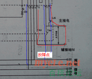

一、漏电试验

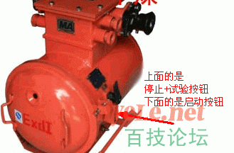

按照使用要求,照明综保在连续使用时,应每班进行一次保护性能试验。就是按下照明综保的试验按钮,按下试验按钮以后,综保的信号短路指示灯、照明短路指示灯、漏电故障指示灯、绝缘故障指示灯全亮。说明照明综保保护功能正常。
上一贴我们讲了短路试验及短路故障的维修,这一贴我们将一下漏电试验。
短路试验回路如下图中红色线标示:
按合试验按钮Ta3、TA4。从保护插件内部电源+极——插件4脚——常闭点CJ5——主接地极——大地——辅助接地极——按钮TA3——插件15脚。为保护插件的漏电保护电路提供了一个模拟的漏电电源。保护插件就会保护动作。
保护插件试验不动作故障的维修:在进行保护性能试验时,如果按下试验按钮,漏电指示灯和绝缘指示灯不亮,最好先更换一个保护插件。更换之后,故障排除,说明保护插件坏了。更换之后,故障依旧,则可能是综保本体的故障,我们按照以下步骤查找:
购买主题 已有 291 人购买  以下内容隐藏,需向作者支付 2 技能    或点此升级VIP会员     才能浏览
