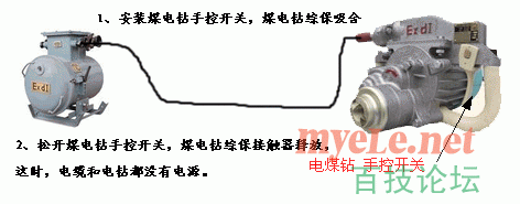

凡是使用过煤电钻的朋友都知道,煤电钻综保是没有启动按钮的,它只有一个隔离开关和停止(试验)按钮。如下图:
煤电钻及其综合保护器的使用方法是这样:
1、合上综保的隔离开关,这是综保内的接触器CJ并不吸合,综保本身也没有启动按钮。
2、当按下电钻本身的手控开关2K时,煤电钻综保内的接触器CJ吸合。
3、松开电钻的手控开关,综保内的接触器CJ就会释放,这时,从接触器CJ以后的电路,包括连接综保与电钻的电缆都不带电。

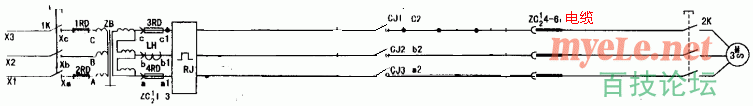

我们看一下上面的原理图,电钻手控开关2K只控制了三相负载电源,与综保之间并没有控制线连接,他是怎么控制综保内部的接触器CJ吸合与释放的哪?
这就是煤电钻综保所特有的电路。我们下一贴再讲。
