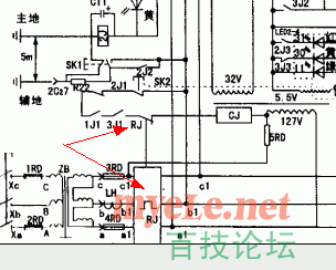

煤电钻综保的过载保护采用热继电器RJ保护,当电钻过载时,串接与CJ线圈回路的RJ常闭接点断开,CJ释放,使主回路断电。热继电器的整定值为14A。
