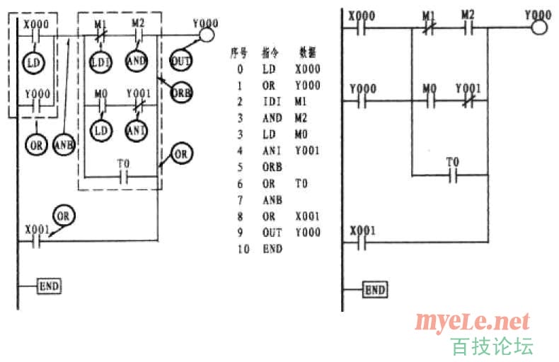

(5) 并联电路块与块之间的串联指令ANB;如左下图虚线框内所示的二电路块相串,各电路块先并好后再用ANB指令进行相串。左图的梯形图可以用右图进行简化。程序的编写如下图所示。ANB指令并无梯形图与数据的显示。可以这样认为;它是形成电路块与电路块之间的串联联接关系,是一条横直线。
