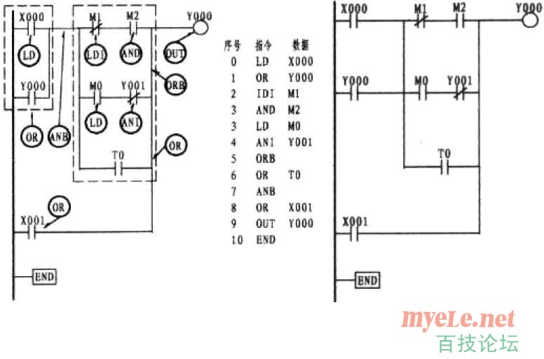

(6) 进栈指令MPS、读栈指令MRD、出栈指令MPP和程序结束指令END;MPS、MRD、MPP这是一组堆栈指令。如下图使用的二种堆栈形式;在堆栈形式下MPS应与MPP成对出现使用。如在第一堆栈形式下,则采用MPS、MPP指令。若在MPS、MPP指令中间还有支路出现,则增加MRD指令,如下图的第二堆栈所示。应知道MPS、MPP成对出现的次数应少于11次,而MRD的指令则可重复使用,但不得超过24次。要知道这一组指令,同样并无梯形图与数据的显示。可以这样认为;MPS是堆栈的起始点,它起到承上启下的联接点作用,而支路的MRD、MPP则与之依次联接而已。而END指令则是结束指令,它在每一程序的结束的末端出现。
