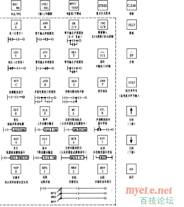

熟知简易编程器各键的功能
以下是FX-10P(手持式编程器)面板分布(当然少了晶液显示屏)及各键功能。各键下方标注的中文与元件符号均为我所增加(目的是为了输入时易找到对象),其余均与原键盘相同(即实线框内英文与数码)
(1) 液晶显示器;在编程时可显示指令(即指令、元件符号、数据)。在监控运行时,可显示元器件工作状态。
(2) 键盘;由35个按键组成,有功能键、指令键、元件符号键和数据键,大多可切换。各键作用如下:
① 功能键:RD/WR......读出/写入,若在左下角出现R为程序读出,若出现W则为写入,即程序输入时应出现W,否则无法输入程序。按第一下如为R,再按一下则为W。INS/DEL......插入/删除,若在程序输入过程中漏了一条程序,此时应按该键,显现I则可输入遗漏程序。若发现多输了一条程序,同样按该键,显现D则可删除多余或错误的程序。MNT/TEST......监视/测试,T为测试,M为监视,同样按该键,可相互切换。在初学时要学会使用监视键M, 以监视程序的运行情况,以利找出问题,解决问题。
② 菜单键:OTHER, 显示方式菜单。
③ 清除键:CLEAR,按此键,可清除当前输入的数据。
④ 帮助键:HELP,显示应用指令一览表,在监视方式时进行十进制数和十六进制数为转换。
⑤ 步序键:STEP,监视某步输入步序号。
⑥ 空格键:,/SP,输入指令时,用于指定元件号和常数。
⑦ 光标键:↑、↓,用这二键可移动液晶显示屏上光标,作行(上或下)滚动。
⑧ 执行键:GO,该键用于输入指令的确认、插入、删除的执行等。
