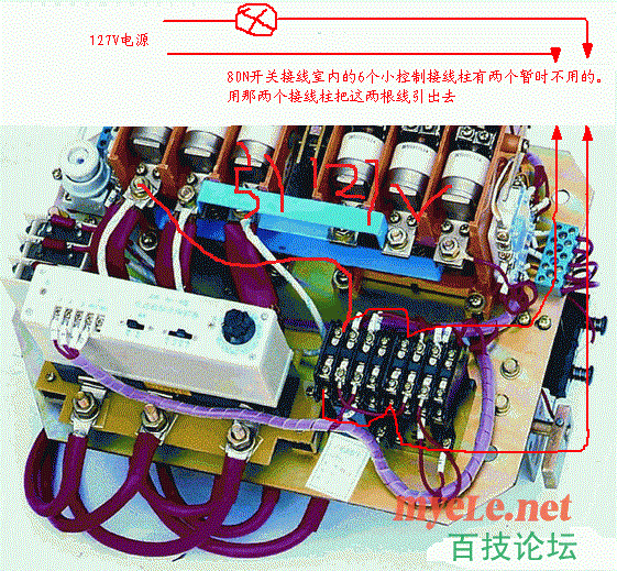

引27v电源接到这个位置对不请帮忙解答

8#线不就是接127V电源的吗?

这只是对127V(从综保出来的)回路的控制,并不是图中所画的从80N中来出127V电

我看不明白,127V是怎么来的,能讲的详细点吗?是阻容的。。。。。?

这样接,检修开关时需停综保电源

具体在吗接我也不是很清楚昨天师傅说,绞车红灯使用是靠电压降来控制具体什么意思我也不懂明天问问师傅,刚开始干煤矿电工

成老师画的很详细了 就是从综保接线柱引一根127电源 到绞车开关上盖 经过两个空置的接线柱到开关内部的一组常开接点上就可以了 常开接点可以从接触器或继电器上面取
