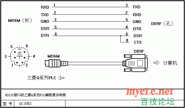

RS232接口的三菱Q系列
PLC
编程通讯电缆

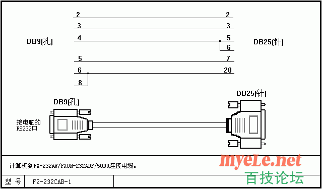

计算机到FX-232AW/FXON-232ADP/50DU连接电缆

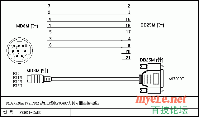

FX0xs/FX0n/FX2n/FX1n等PLC到A970G0T人机介面连接电缆

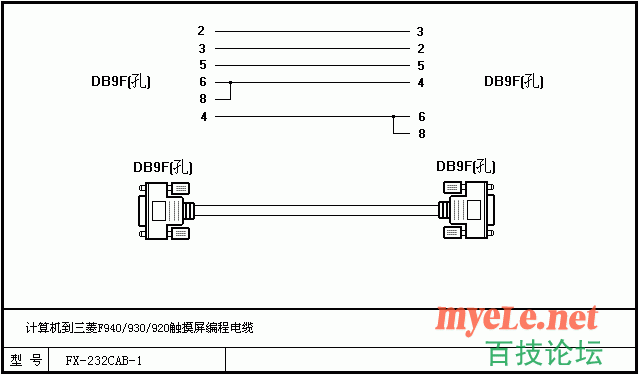

计算机到三菱F940/930/920触摸屏编程电缆。

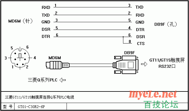

三菱GT11/GT15触摸屏连接Q系列PLC电缆。

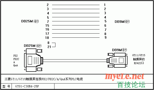

三菱GT11/GT15触摸屏连接三菱FX3U/FX2N/FX1N电缆。
