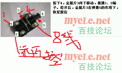

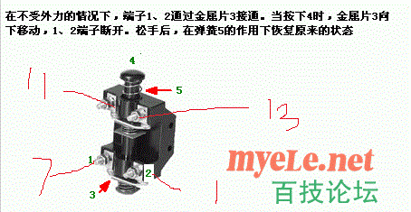

11线和13线 1线和7线 4线和8线 这几根线能压在一一个接线柱吗?压在一起会哦出现社么问题?

据猜测,楼主说的是80开关的启动按钮和停止按钮,如果把这三对线接在一起,会出现的问题是:按启动按钮能启动,但按停止按钮停不下来。只能用隔离把手停开关,这样对隔离开关有不好的影响,可能出现电弧,使隔离开关受到损伤。

按原理图上压线呀,该压的压,不该压的不能压
