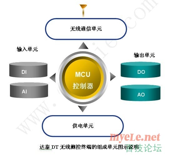

无线测控终端产品(简称无线
PLC
)就是通过无线方式实现遥测、遥控和遥信的“三遥”功能。产品包括四大单元:输入单元(DI开关量入、AI模拟量入),输出单元(DO开关量出、AO模拟量出),无线通信单元,供电电源。
无线通信单元主要负责现场与调度中心之间的通信。采用ISM频段433MHz或者2.4GHz,GSM短信通信及GPRS无线通信方式。达泰DT系列无线PLC产品的无线通信单元主要分为两种通信方式:一种是短距离的DTD型全数字无线电通信方式,第二种是DTP型远程GSM/GPRS公网通信方式。
