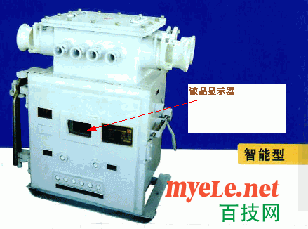

说到智能开关,我们先看上面这副图 。从外形上看,智能开关与普通磁力启动器最大的区别就是,它多了一个液晶显示器。以前的开关,他的工作状态的指示,都是通过指示灯来显示的,而智能开关,增加了液晶显示器来显示开关的工作状态。
其实这还不是最主要的,智能开关与普通开关最大的区别是,它采用了
或
PLC
(可编程控制器)作为开关的控制与保护核心。然后通过各种传感器,将电流信息、电压信息、绝缘信息等传送到保护器内,通过AD转换,将这些模拟信号转换成数字信号,再由单片机或PLC对这些信号进行处理,从而判断所带负载的电流、电压、绝缘等情况是否符合要求,来决定真空接触器是否可以闭合。
还有就是,普通开关的保护值的整定,都是通过旋钮或拨位开关等进行设定的,而智能型开关的保护值整定是通过按钮将保护整定值输入到保护器内部,就像我们的电脑一样,按钮就是保护器的键盘,通过它可以对保护器进行各种操作。
在一个,智能型保护器的功能更多了,除了常规的漏电、短路、过载等保护之外,还可以实现更复杂的多台开关集控、联控。开关发生故障跳闸之后,开可以记录开关的故障类型。当然在液晶显示器上实时显示当前日期、时间等、温度等就更不是什么新鲜事了。以后你下井不用戴手表了,看看开关就行了。
