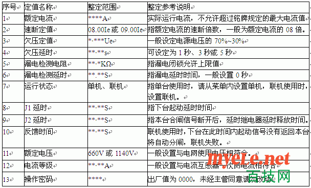

基础知识,菜鸟进来,高手们请绕开……
1、额定电流:就是电动机长时间运行不至于烧坏的最大允许电流。在电动机的铭牌上都有标注。设置的时候,直接设置和电动机铭牌上标注的一样大小就可以。如果保护器无法设置的和电机铭牌上的一样,就要比电机铭牌上的稍小一点,但不能比铭牌上的大。其实,电机在正常运行的时候,是达不到满载的,实际运行中的电流要比额定电流小的。
2、速断定值:也可以认为是短路保护电流。当实际电流达到速断设定的电流时,开关会立即跳闸。一般设置为额定电流的8倍,这是因为电机启动那一瞬间的电流非常大,是额定电流的4-7倍,如果速断值设定的太小,启动的时候开关就会跳闸。比如,额定电流为60A,我们将速断定值设置为8倍,及480A 。当开关母线中的电流一旦超过480A,开关就会立即跳闸。
3、
欠压定值:就是允许电压低于额定值数量,
一般设定为电源电压的
70%~30%,例如设定为70% ,电源电压额定值是1140V,他的70%是798V ,也就是说当电压低于798V是,延时一段时间(具体延时多少,看欠压延时设定),如果电压还没恢复正常,开关就会跳闸。虽然我们规定的电源电压是1140V或660V,但是当负载太多,或井下输电线路过长时,电压就会低于电源电压。
4、
欠压延时:就是上面说的,当电源欠压时的延时时间,
可设定为
秒、
秒或
秒。
5、
漏电检测电阻:
漏电闭锁允许上限值,也就是当开关检测到绝缘电阻低于这个值时,开关就进行漏电闭锁保护,使开关无法吸合。一般设置1140V为22KΩ,660V为11KΩ,也就是在1140V时,开关检测到电机线路的绝缘低于22KΩ,开关就会闭锁,禁止吸合。
6、
漏电检测延时:及开关检测到1140V系统中,绝缘电阻低于22KΩ是,延时多长时间,进行漏电闭锁。
一般设置
秒,即检测到绝缘低了,立即闭锁。
7、
运行状态:也就是开关是单台运行,还是两台联控。联机使用将在以后帖子中介绍。
8、
J1
延时:当两台开关联机使用时,第一台开关启动多长时间之后,启动第二台开关。
9、J2
延时:
当两台开关联机使用时,第一台开关
停止多长时间之后, 停止
第二台开关。
10、
反馈时间:
联机使用时,第二台开关多长时间之内,没有给第一台开关返回吸合信号,第一台开关就做联机失败处理。
11、
额定电压:啥也别说了,地球电工都知道,在这台开关里不就是1140或660嘛。
12、
电流等级:
一般设置与电流互感器一次侧电流相符合。
13、
操作密码
:我设上密码,看你们还乱设置我的开关啵。
