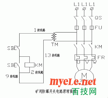

矿用防爆开关的实质就是一个刀闸开关,其内部结构中有简易的灭弧装置,但其灭弧能力并不十分完善,故不能直接用于接通和开断负荷电流和短路电路。其操作手柄可置三个位置,分别为正转位、反转位、零位,在操作手柄之前必须断开负荷。我们还可以通过防爆开关的内置变压器引出36V的交流电源他用,如照明等。其下级设备在维护,检修的时,必须有隔离电源的电器,以保检修人员的生命安全,防爆开关可用于隔离电源的电器。其电路原理简图如下图。

图是画错了。本来该画自保触点的画成了接触器线圈,而接触器线圈没串联在控制回路中。按照该图操作,一按启动按钮就短路。

图好像画错了,没有自保点,接触器位置不正确
