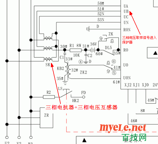

电光馈电开关显示漏电闭锁,UAB=0,UAC=2791,UBC=2791 ...

是不是三相电抗器坏了,漏电闭锁也复位不了,综合保护器是不是也坏了
2012年10月10日下午
对装有三相电抗器和变压器的芯子进行更换,故障还是和原来一样
后来对保护器进行了更换,终于恢复到正常状态,原来是保护器坏了。

是在分闸的情况下,显示的UAB=0,UAC=UBC=2791
原理图和四楼给的差不多,我也上传了一张,题目是电光KBZ-400/1140(A)原理图
今天我把保护器供三相电抗器直流的R0拆开了,可仍显示和原来一样(漏电闭锁),也不能合闸

我觉得是可以这样,我看是高压可以批个停电作业票。在接线腔内导下线头子、看屏幕上显示的各个相间UAC/UCB/UAB,从此断定是开关的毛病还是电源测的毛病。要是开关的化、你可以像前面说的。

显示的是负荷侧的电压,不知道你的开关显示
UAB=0,UAC=2791,UBC=2791 的时候,开关是在合闸状态,还是分闸状态?根据原理图分析,重点检查一下负荷侧电源是否缺相,三相电抗器接线有没有松动、脱落。三相电抗器有没有损耗?你可以测量一下保护器端子上的Ua、Ub、Uc的采样信号电压是否正常,如果三个信号电压一样,说明保护器有故障。如果三个信号电压不一样,检查一下电抗器。

电源是660V的,我怀疑显示的是负荷侧的电压,因为原理图上电源侧没有接电压测量电路,
估计是三相电抗器坏了,但现在还没有对三相电抗器进行更换,还不知道结果。
2012-10-8 21:52:10
根据你的电压显示,是缺相。先用万用表量一下电源是否缺相。哇,你的电压时3300V的,没有这样的万用表耶!
