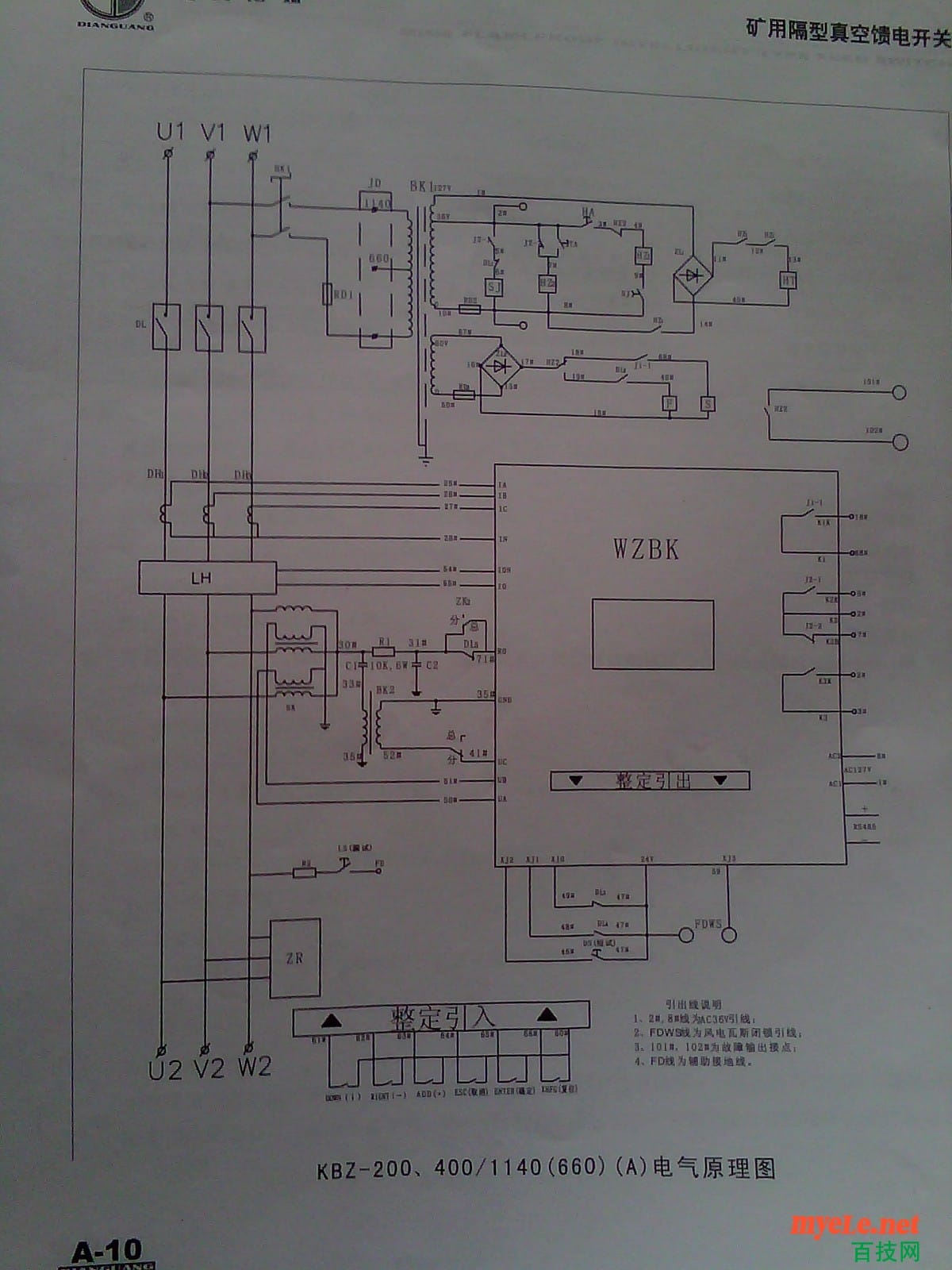

直接断开71#线可以吗?

成老师分析的很好。但你甩掉漏电检测线干吗呢?馈电开关不漏电跳闸是非常危险的。

应该是不行50.51是零序互感器的电压信号!既然是甩漏电保护那就直接拨到总开关位置在甩掉71号线
