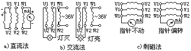

具体方法可有如下三种:直流法、交流法和剩磁法。
  一、直流法
  直流法 de.gif 具体步骤为:1.先用万用表电阻档分别找出三相绕组各相两个线头;2.给各相绕组 jiashe.gif 编号为U1、U2、V1、V2和W1、W2;3.按附图接线,观察万用表指针摆动情况。合上开关瞬间若指针正偏,则电池正极线头与万用表负极(黑表棒)所接线头同为首端或尾端;若指针反偏,则电池正极线头与万用表正极(红表棒)所接线头同为首端或尾端;再将电池和开关接另一相两个线头,进行测试,就可正确判别各相首尾端。
  二、交流法
  给各相绕假设编号为U1、U2、V1、V2和W1、W2,按附图接线,接通电源。若灯灭,则两个绕组相连接线头同为首端或尾端;若灯亮,则 bushi.gif 同为首端或尾端。(或者:先用灯泡或万用表查出同相的两个头,再把任意两相串接,余下一相接36伏灯泡,然后把220伏接入两相串接的绕组内,如果灯泡亮,表示串接的两组是首尾端相连,如果不亮表示首首相连或尾尾相连)
  三、剩磁法
  假设异步电动机存在剩磁。给各相绕假设编号为U1、U2、V1、V2和W1、W2接线,转动电动机转子,若万用表指针不动,则证明首尾假设编号是正确;若万用表指针摆动则说明其中一相首尾假设编号不对,应逐相对调重测,直至正确为止。(注意:若万用表指针不动,还得证明电动机存在剩磁,具体方法是改变接线,使却线号接反,转动转子后若指针仍不动,则说明没有剩磁,若指针摆动则表明有剩磁)
