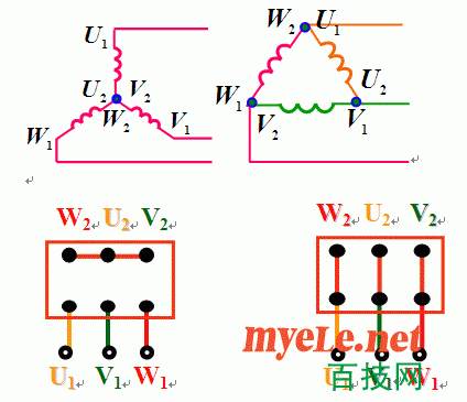

4)           用万用电表欧姆档,找出绕组各相的两个线头:万用表调至欧姆*1档,先进行欧姆调零,分别找出三相绕组的各相两个线头并做好标记。
5)           万用表毫安档:将万用表拨至直流毫安最小档。
6)           按图接线:用手代替开关。 Snap1.gif
7)           找出首尾端:开关闭合瞬间,注视毫安表表针摆动方向。正向摆动,说明接毫安表的黑表笔与接电池正极同为首端或尾端。若反向摆动,毫安表的红表笔与接电池正极同为首端或尾端。将表接剩下一相绕组两端判断方法重复上述过程。
8)           用剩磁法校验:用剩磁法校验判断的首尾端是否正确。仍然用万用表毫安档,将上述过程判断出的三个首端连接在一起,三个末端连接在一起,分别接两个表笔,接牢。转动转子(转轴),若表针不动,说明判断正确,若表针摆动,说明判断错误,重新判断。[缓慢转动转轴一圈,看表针摆动次数,可知磁极对数]

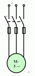

9)           电机运转:看电机铭牌,知电机进行何种连接(星形或三角形),按图连接三相电源接线,合上电源,进行试运行。
