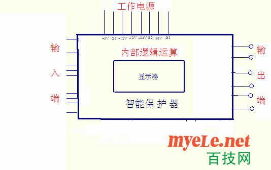

       作为一名煤矿电工维修人员,我们不可能对综合保护器内部进行维修,因为我们在井下不具备这样的条件,当然,大多数人也不具备这样的技能。我们需要做的就是对保护器的好坏进行判断,然后进行更换。根据我们上一贴所讲,我们把保护器的外部端子分为电源、输出、输出三类。根据输入与输出端的状态,来对保护器进行判断。
       保护器的工作原理框图如上,保护器要工作,首先需要电源,电源是保证保护器正常工作的前提,如果电源模块有故障,保护器也无法正常工作。
        然后保护器内部根据输入端输入的各种采样信号,与保护器内部设定的值(也就是我们讲的智能磁力启动器参数设置)进行逻辑预算,以判断磁力启动器的外部电路工作是否正常,从而驱动输出电路来控制磁力启动器。
