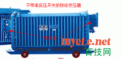

移变就是将干变放在平盘车上,并安装高防开关和低压馈电开关。

移变和干变与原理没有什么关系,可以是一样的,也可以是不一样的。
移变:是指可以移动的变压器,这种变压器一般都是采用干变,然后再底部加上轮子,便于移动。不过有的移变带有高低压开关,有的没有高低压开关。
干变:是指干式变压器。以前的变压器的线圈,都放在一个带有变压器油的外壳中,变压器油具有绝缘、散热的作用。而干式变压器指不使用变压器油的变压器。
不知你看完这个解释以后是否明白,他们俩的名字与原理没有什么关系。

移变和干变主要是冷却的方式不同,跟原理没有关系。
