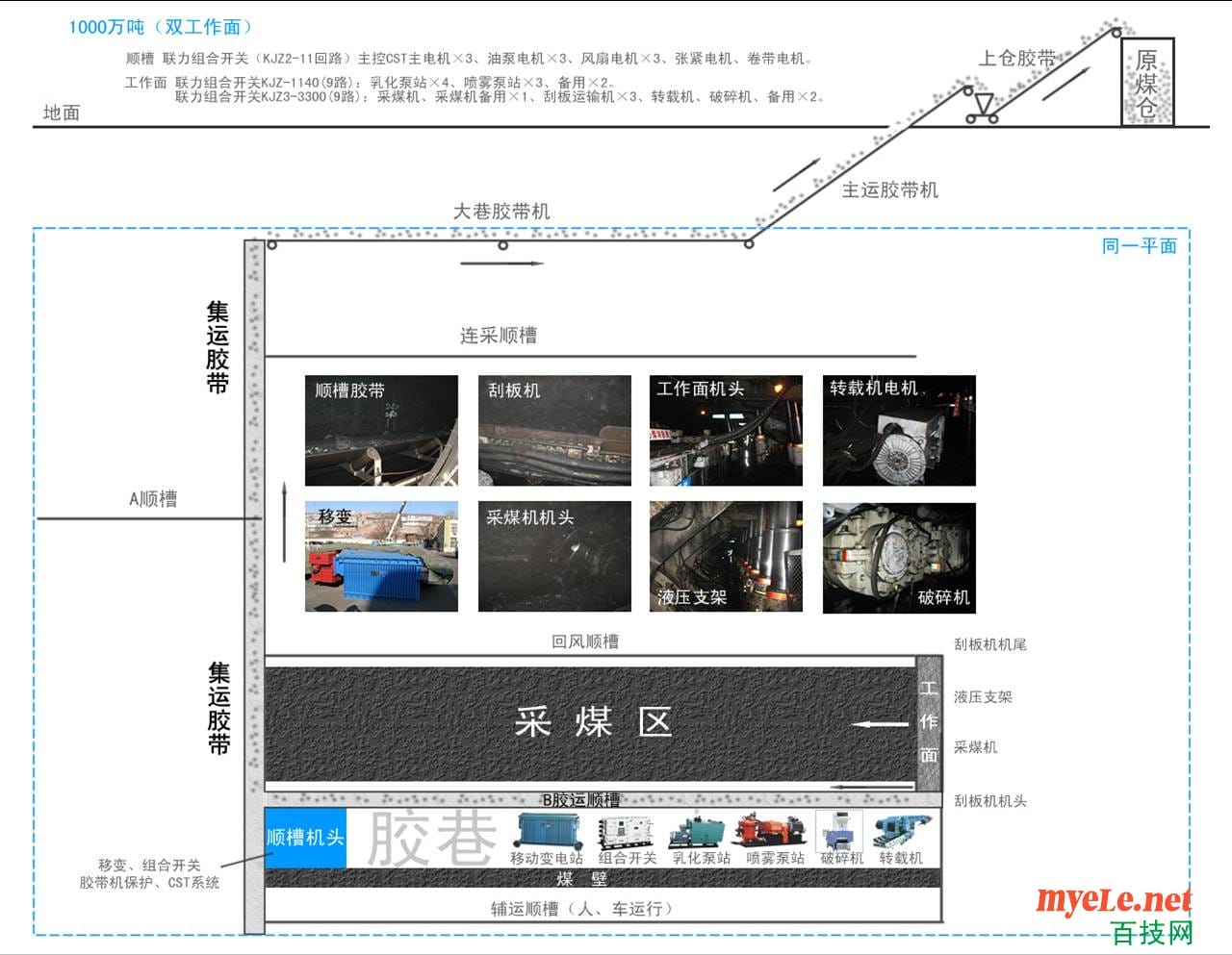

这是一个采煤工作面的布置图:(点击图片可放大)

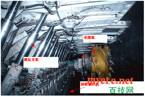

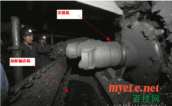

在这个图中的设备有:1、采煤机;2、液压支架;3、刮板输送机;4、转载机;5、破碎机;6、喷雾泵站;7、乳化泵站;8、胶带机(皮带运输机);9、组合开关;10、移动变电站。
采煤的过程是这样:采煤机将煤采下来,落到刮板输送机上,刮板输送机将煤刮送至转载机上,有转载机转运到破碎机中,将大的煤矿破碎之后,由胶带输送机负责运输到原煤仓中。
当采煤机采完一片区域后,这片区域的就空出来了,为了防止坍塌,由液压支架进行支护,乳化泵站就是负责给液压支架的液压系统提供压力的。
在采煤的过程中,煤尘非常多,这是就需要洒水除尘。喷雾泵站是负责提供高压力的水源的。
还有移动变电站,是负责给采煤面提供电源的,组合开关,就是负责控制这些设备的启动与停止的。
我们可以看出,在采煤工作面中,设备非常多,而且每一种设备上面还有好几个电动机,而且这些电机的功率还都比较大。同时,这些电机之间还有一定的启动顺序,所以,要是使用一台磁力启动器控制一个电机,可以想象,要使用多少磁力启动器。而且要想让各个磁力启动器之间进行联合控制,也是一件比较复杂的事情。在这种情况下,组合开关便有了用武之地。
上图中是在一个采煤系统中使用了三台不同型号的联力组合开关控制了采煤系统中的所有设备。
虽然组合开关的型号非常多,但是他们都有许多的共同之处,所以我们只要掌握了其中一种型号的组合开关原理,其他的就好理解了。我们这篇教程中,将KJZ3 型 9回路开关为例进行讲解。下一节,讲组合开关的主回路。
