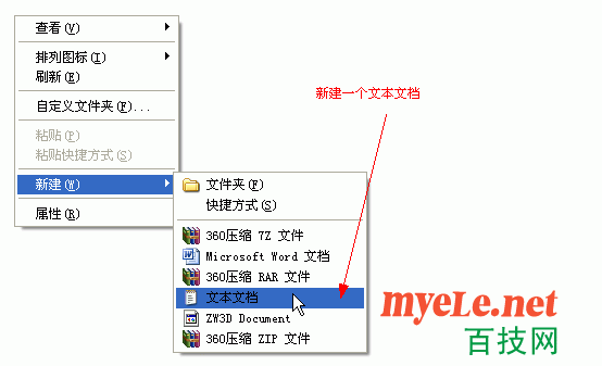

在教程中,我们把ComsenzEXP安装到了C盘,现在我们到C:\ComsenzEXP\wwwroot目录里点击右键,再弹出的菜单里选择新建——文本文档
然后将这个新建的文本文档更名为test.php。更名之后,可以看到,文件的图标变成了一个带有EPP的图标。

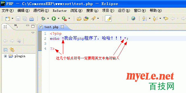

在编写程序之前,我们要先将输入法切换到英文输入状态,这是为了防止不小心输入了全角符号,致使我们的程序错误,给我们的调试带来麻烦。
这是我们在php文件中输入以下代码
<?php
echo "我会写php程序了,哈哈!!!";
复制代码

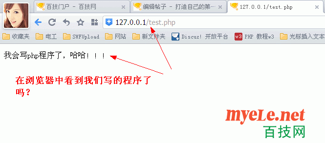

第四步:浏览自己的作品:将上面这段程序保存之后,我们打开浏览器,在地址栏中输入网址
http://127.0.0.1/test.php
然后我们就可以看到我们刚才自己写的程序了。

在上面的程序代码中,我们可以看到,有 < ? PHP 和 ? > 这两个由标点和PHP组成的符号,这两个是PHP的分界符。所有用php编写的程序,都要包含在这两个符号中间。
第二行中的echo 是php语言中的一个函数,他的功能是
输出一个或多个字符串,也就是在浏览器中显示我们想要显示的内容。至于什么是函数,什么是字符串,我们将在以后的帖子中详细介绍。
第二行中的【 我会写php程序了,哈哈!!! 】就是我们想要在浏览器中显示的内容。
在 我会写php程序了,哈哈!!!这段话的两端我们分别用双引号包括了起来,这个双引号的作用是表示这段话是一串字符串。我们在以后编写程序时,凡是字符串,都要用双引号括起来。
第二行中最后一个符号是分号,分号在php语言中的作用是表示这一行功能语句的结束。就像我们语文中的句号。大家以后再写程序的时候,一定要注意,如果不能正确的使用分号对功能语句进行分割,也会造成php程序错误,不能正常运行。
